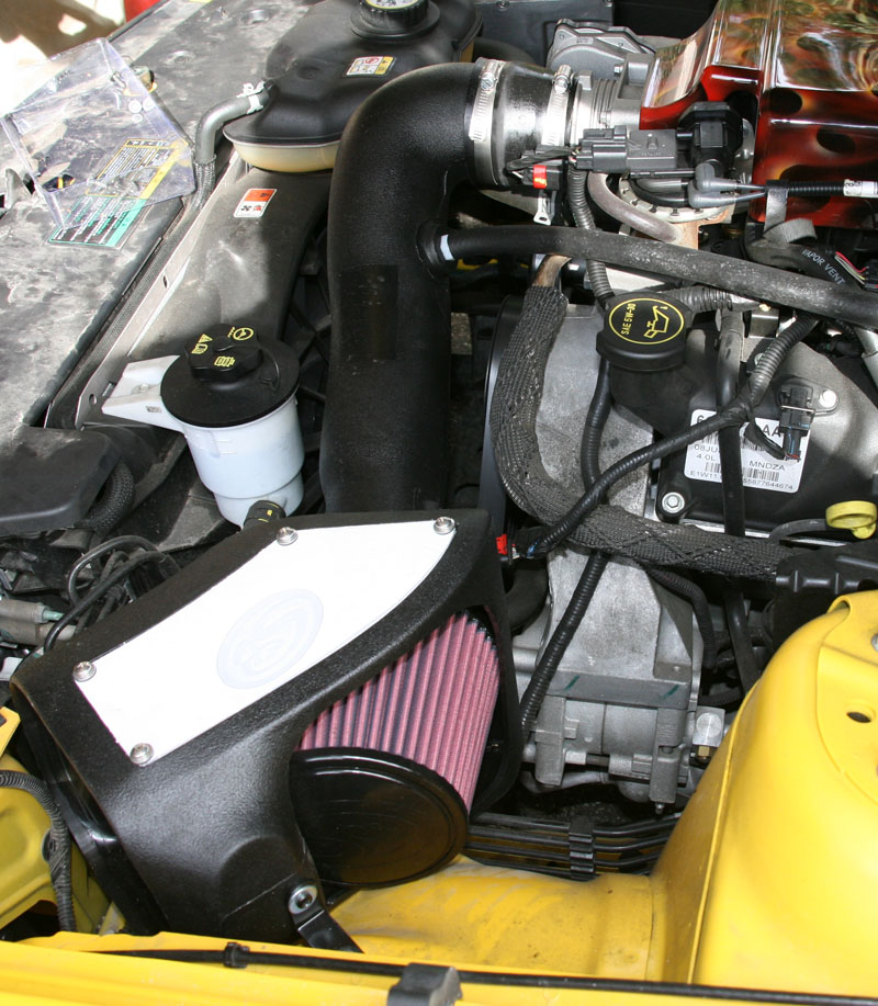

ich hatte schon einen offenen luftfilter drauf, aber nur kurz..Tryon hat geschrieben:Meine rechte Hand ist mein Automat. Somit kann ich hier nichts verändern.
Wer hat denn schon einen offenen Luftfilter verbaut bei einem S197 ?
..hat aber gefühlsmässig sehr wenig gebracht, auch akustisch war's kein grosser unterschied..
..optisch war er im motorraum schon noch hübsch..
..den würd ich übrigens immer noch verkaufen!!
Ich fahr ebenfalls nen "Gänger",also bringt mit der Calibrator nicht viel.
Offenen Luftfilter hab ich mal angeschaut,aber mir doch zuerst mal ne andere Filtermatte von K&N druntergeklemmt,da der Luftfilter nicht zugelassen ist.

Ich hatte meinen ersten S197 (GT 2005) mit dem K&N-Kit mit Predator-Tune abgestimmt. Der Leistungszuwachs war da nicht zu schätzen (Vorgabe 25PS) jedoch fühlte sich der Motorlauf sanfter an, er hing besser am Gas und er verbrauchte tatsächlich weniger. Habe dieses Tune auch Mustang-Kunden von mir installiert und nur gute Rückmeldungen erhalten.
Auf meinem neuen GT 2009 habe ich eben erst einen Procharger aufgebaut - auch wieder mit Predator abgestimmt - also nur Fernladung, keine Ersatz eines Chips. Dies ist auch nicht empfehlenswert, da es bei einem Serviceupdate Probleme geben könnte. (Erfahrung mit andern Modellen)
